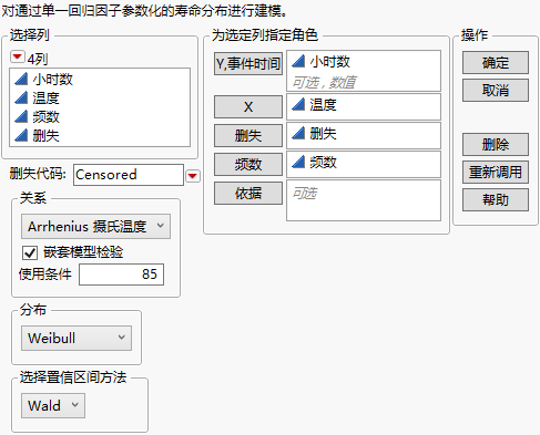

1. 选择帮助 > 样本数据库,然后打开 Reliability/Capacitor ALT.jmp。
2. 选择分析 > 可靠性和生存 > 以 X 拟合寿命。
3. 选择小时数并点击 Y,事件时间。
4. 选择温度并点击 X。
5. 选择删失并点击删失。
6. 保留删失代码为“Censored”。
7. 选择频数作为频数。
8. 保留 Arrhenius 摄氏温度作为关系,并保持选定嵌套模型检验选项。
9. 将 Weibull 选作分布。
10. 将 Wald 选作置信区间方法。
图 4.21 “以 X 拟合寿命”启动窗口
