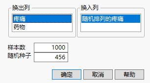

6. 在“方差分析”分级显示项中,右击“F 比”列并选择模拟。
7. 在“换出列”列表中,点击疼痛。
8. 在“换入列”列表中,点击随机排列的疼痛。
9. 在样本数旁边,输入 1000。
10. (可选)在随机种子旁边,输入 456。
这将重现本例中的值。
图 10.10 完成的“模拟”窗口
Completed Simulate Window
11. 点击确定。

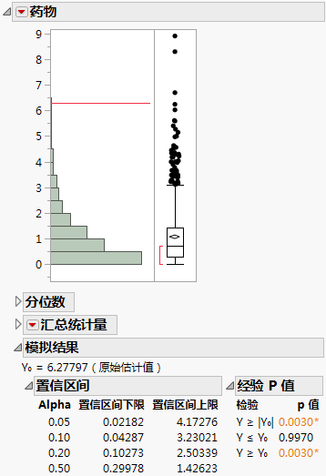

12. 在模拟值表中,运行分布脚本。
图 10.11 零分布下 F 比的模拟分布
Simulated Distribution of F Ratios under the Null Distribution
观测到的 F 比值 6.2780 在直方图中用一条红线表示。该值落在 F 比的模拟零分布的上 0.5% 中。这表示:有很明显的证据表明这三种药物在缓解疼痛的效果上有差异。
