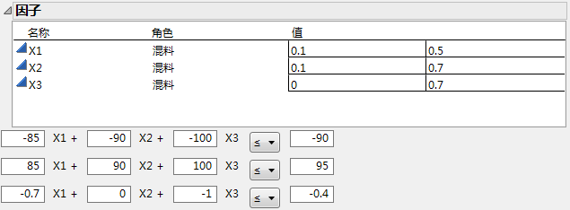

2. 在“表”面板中,点击实验设计对话框脚本旁边的绿色小三角。
请注意“因子”分级显示项下的三个线性约束。要使约束更容易解释,您想根据“大于或等于”不等式重新用公式表示第一个约束。
图 A.35 “因子”分级显示项下的线性约束

3. 在第一个约束中,执行以下操作:
‒ 在 X1 旁边键入 85。
‒ 在 X2 旁边键入 90。
‒ 在 X3 旁边键入 100。
‒ 从不等式菜单中选择 ≥。
‒ 在不等式符号右侧键入 90。

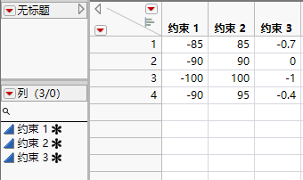

4. 点击“混料设计”红色小三角并选择保存约束。
随即显示包含有关约束信息的表。
图 A.36 约束表
Image shown here
每列在第 1-3 行包含因子 X1、X2 和 X3 的系数。第 4 行包含不等式符号右侧显示的值。

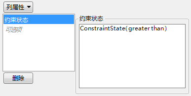

5. 点击约束 1 旁边的星号。
6. 点击约束状态。
图 A.37 “约束状态”列属性面板
Image shown here
X1 的“约束状态”面板指示不等式的方向为“大于”,即大于或等于 ≥。
