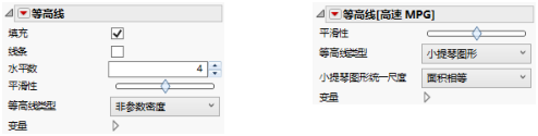

等高线选项
图 3.29 针对等高线图或小提琴图的等高线选项
填充
(不可用于袋状图。)填充等高线图。
线条
(不可用于袋状图。)添加环绕等高线的线条。
水平数
(可用于非参数密度。)对于密度等高线,指定显示的等高线数量。该数量可介于 1 与 1000 之间,默认为 4 条等高线。
边界
(仅当存在“颜色”变量时才可用。)围绕等高线的外边界添加一条线。

等高线类型
支持选择等高线类型
非参数密度
(仅可用于二元图。)一个平滑二元非参数密度曲面。

小提琴图形
(仅可用于一元图。)通过在公共垂直轴周围标绘对称核密度来绘制数据密度的小提琴图。
随机散布
启用或禁用随机散布。随机散布会向数据添加随机噪声,并且可以帮助减少重叠。有关特定随机散布选项的说明,请参见点。
离群值
(可用于袋状图和 HDR 等高线。)绘制离群值。
小提琴图形统一尺度
对于多个小提琴图形,选择一个尺度选项。面积或宽度相等意味着小提琴图形的面积或最大宽度相同。加权面积意味着小提琴图形的面积与每个小提琴图形中的观测数成正比。
