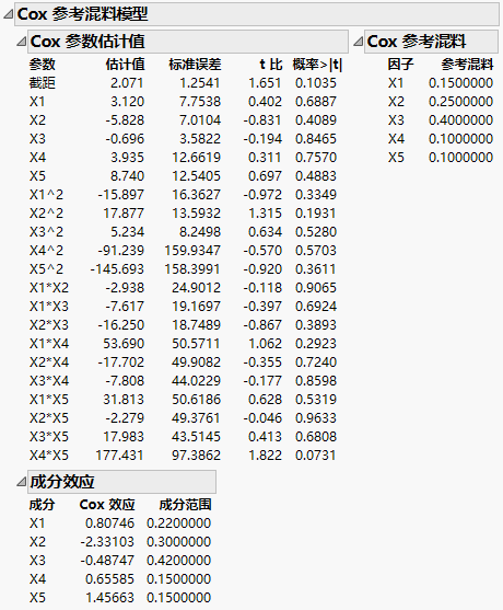

8. 在“参考混料”规格窗口中,输入以下值:
‒ 在 X1 旁边,键入 0.15。
‒ 在 X2 旁边,键入 0.25。
‒ 在 X3 旁边,键入 0.4。
‒ 在 X4 旁边,键入 0.1。
‒ 在 X5 旁边,键入 0.1。
9. 点击确定。
图 3.39 Cox 混料
Image shown here
该报表显示 Cox 混料模型的参数估计值,以及标准误差和假设检验。参考混料显示在右侧。成分效应随同成分范围显示在下方。
