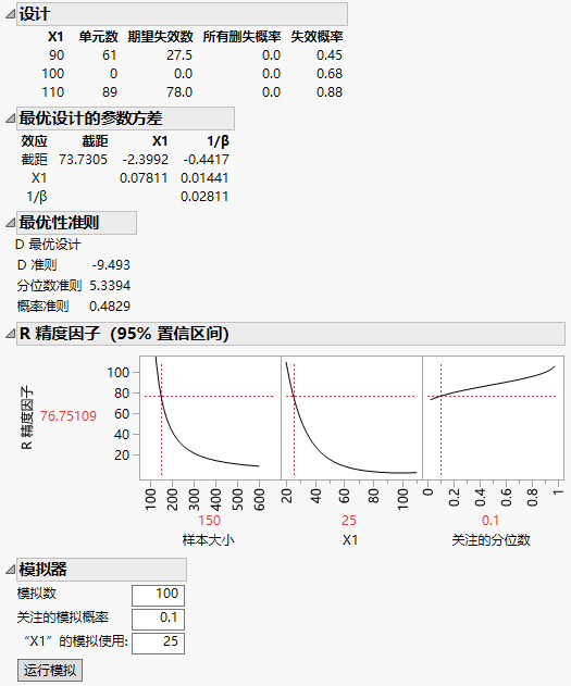

点击制作设计创建最优 ALT 设计并查看与设计质量相关的结果。
注意:默认情况下,最优设计为 D 最优。要更改最优性准则,请点击“加速寿命试验计划”红色小三角并选择 ALT 最优性准则。
图 22.20 “设计”分级显示项

设计
显示要对加速因子的每一组合试验的单元数。对于单个因子,第一列提供该因子的水平。对于两个因子,前两列提供因子水平。
单元数
要对加速水平的每一组合试验的单元数。
期望失效数
设计设置的期望失效数。使用先验模型规格计算期望数。
所有删失概率
在加速水平组合下没有任何试验单元失效的概率。使用先验模型规格计算该概率。
失效概率
设计设置的预期失效概率。失效概率计算为预期失效数除以试验单元数。
注意:期望失效数和删失概率支持您判断您的先验规格是否合理。
最优设计的参数方差
显示与最优设计的加速模型参数估计值的协方差矩阵成比例的矩阵。计算假定在“先验均值”分级显示项中指定的值是真实的参数值。请参见平衡设计的参数方差。
注意:将“最优设计的参数方差”矩阵中的值与“平衡设计的参数方差”矩阵中的值进行比较,以确定最优设计减少参数方差的程度。
最优性准则
提供三个最优性准则的值:
D 准则
设计的 D 最优性。请参见制作 D 最优设计。
分位数准则
设计的时间 I 最优性。请参见制作分位数估计值最优。
概率准则
设计的概率 I 最优性。请参见制作失效概率最优。
R 精度因子(95% 置信区间)
用于计算样本大小的影响、因子水平和“R 精度因子”上的相关分位数的刻画器。“R 精度因子”(95% 置信区间)是用于所关注分位数的 95% CI 置信区间的精度的测度。
模拟器
使用模拟器在收集数据前探索加速模型。
模拟数
要运行的模拟试验数。
关注的模拟概率
关注的失效概率。
模拟使用
加速因子的使用条件值。
点击“运行模拟”后,会显示汇总统计量表和模型拟合图。
