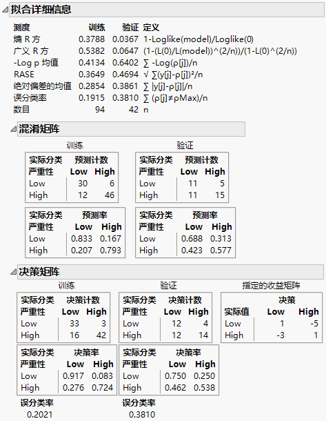

“决策矩阵”报表
图 4.14 具有“决策矩阵”报表的“拟合详细信息”报表

注意:仅当响应具有“收益矩阵”列属性,或者您使用“指定收益矩阵”选项指定了成本,该报表才可用。该报表是“拟合详细信息”报表的一部分。
定义收益矩阵后,分割算法会使用矩阵中的值来计算每个决策的收益。选择“显示拟合详细信息”时,显示“决策矩阵”报表。
在“决策矩阵”报表中,决策计数反映了基于收益矩阵中的权重所产生的最佳收益预测决策。该报表为训练集以及验证集和测试集(若定义)提供“决策计数”矩阵和“决策率”矩阵。为了参考,还显示收益矩阵。
注意:若您使用“指定收益矩阵”选项更改收益矩阵中的权重,“决策矩阵”报表会自动更新以反映您的更改。
决策计数矩阵
显示一个双向分类矩阵,行中显示实际的响应,列中显示分类计数。
指定的收益矩阵
给出用于定义收益矩阵的权重。
决策率矩阵
显示与给定行的观测划分到每个类别的比例相对应的比率值。若所有观测都分类正确,则对角线上的比率均为 1。
提示:您可以使用成本为 1 和 -1 的默认收益矩阵,获取响应的决策率矩阵。从红色小三角菜单选择指定收益矩阵,保持默认值不变,然后点击确定。
矩阵排列为两行:
• “决策计数”矩阵位于第一行中。
• “指定的收益矩阵”位于第一行中的右侧。
• “决策率”矩阵位于第二行中。
