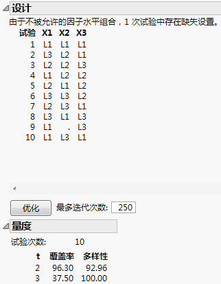

点击“制作设计”后,“设计”和“量度”分级显示项随即显示。对于要求大量计算的设计,将显示一个进度栏。
“设计”分级显示项显示您已经构造的设计。第一列列出“试验顺序”。您可能需要使用滚动条查看所有试验。其余列显示每次试验的因子设置。

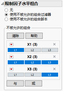

5. 选择使用不被允许的组合过滤器。
6. 从添加过滤器因子列表中,选择全部三个因子并点击添加按钮。
7. 按 Ctrl 键并选择以下水平:
‒ 为 X1 选择 L1。
‒ 为 X2 选择 L1、L2 和 L3。
‒ 为 X3 选择 L3。
图 20.20 完成的“限制因子水平组合”面板

10. 点击制作设计。
图 20.21 “设计”和“量度”分级显示项
Image shown here
“设计”分级显示项下的注释指出由于存在约束导致一次试验包含缺失设置。该试验是第 9 次试验。要确保覆盖阵列具有强度 2,需要 X1 设置为 L1 且 X3 设置为 L3 的组合。但是对于这些设置,这些约束阻止了 X2 的所有设置。
