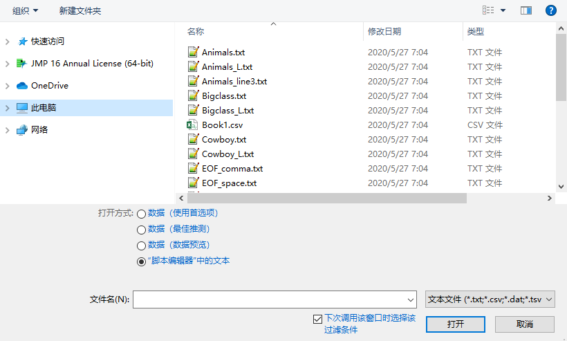

1. 选择文件 > 打开。
2. 从文件名旁边的列表中,选择文本文件。
图 3.17 选择文本文件
Image shown here
3. (可选)要将默认选项文件类型设置为文本文件,请选中下次调用该窗口时选择该过滤条件旁边的复选框。
4. 选择文件。
5. 选择打开方式旁边的在脚本窗口中打开纯文本。
6. 点击打开。
文本显示在“脚本”窗口中。

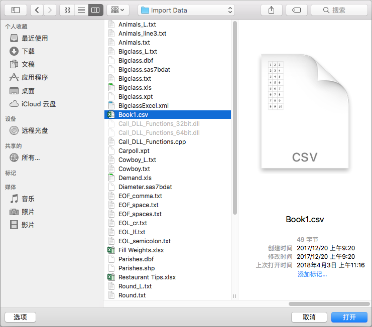

1. 选择文件 > 打开。
图 3.18 在 macOS 上打开文本文档
Image shown here
2. 选择文件。
3. 点击选项。
4. 从打开方式列表中选择“脚本编辑器”中的文本。
5. 点击打开。
文本显示在“脚本”窗口中。
