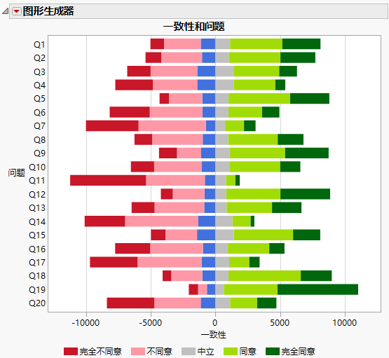

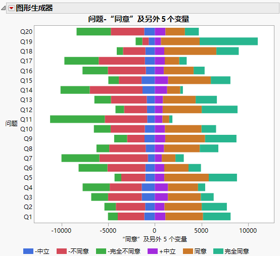

图 4.15 图例定制之前的图形
Image shown here

图 4.16 完成的图例设置
Image shown here
7. 点击确定。
8. 更改 X 轴和图形的标题:
a. 点击图形标题并输入“一致性和问题”。
b. 点击 X 轴标题并输入“一致性”。
9. 双击 Y 轴并选择倒序框,然后点击确定。
10. 双击 X 轴并选择主网格线框,然后点击确定。
网格线帮助您直观判断问题结果之间的差异。
图 4.17 最终李克特量表图
Image shown here
提示:若图例中的某项仍突出显示,请点击该项取消选定。
该图提供了 20 个调查问题的直观汇总,忽略了未回答的情况。请注意,对于任何问题,未回答的人数不到总回答人数的 1%。因此,将它们排除在直观演示之外不会影响结论。问题 19 具有最为正面的回答,问题 11 具有最为不利的回答。
