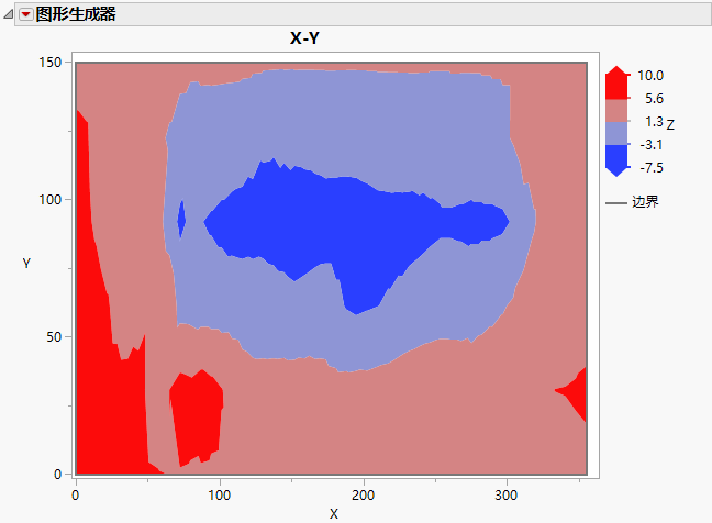

您可以使用图形生成器创建与图 10.2 中所示相同的等高线图。
1. 选择帮助 > 样本数据库,然后打开 Little Pond.jmp。
2. 选择图形 > 图形生成器。
3. 点击 X 坐标并将其拖至 X 区域。
4. 点击 Y 坐标并将其拖至 Y 区域。
5. 点击深度 Z 并将其拖至颜色区域。
6. 点击“等高线”Image shown here 图标。
图 10.3 图形生成器中的等高线图
Image shown here
请注意,从“等高线”平台中生成的图与使用图形生成器生成的图看上去略有不同。
