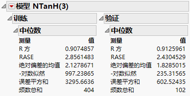

报表中同时为训练集和验证集提供了结果。您可以使用验证集的结果来表示模型对于将来观测的预测能力。

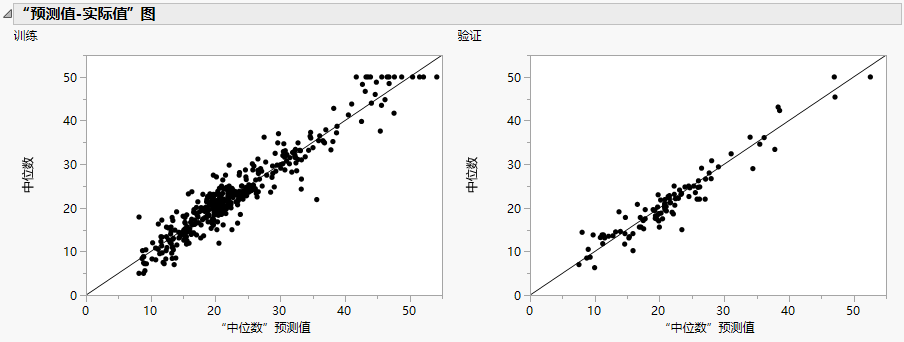

验证集的 R 方统计量为 0.913,表明该模型可以很好地预测未用于训练模型的数据。作为对模型拟合的进一步评估,点击“模型 NTanH(3)”旁边的红色小三角并选择标绘“预测值-实际值”图。
图 3.7 “预测值-实际值”图
Image shown here
图上的点沿着线条分布,表明预测值与实际值相差不大。

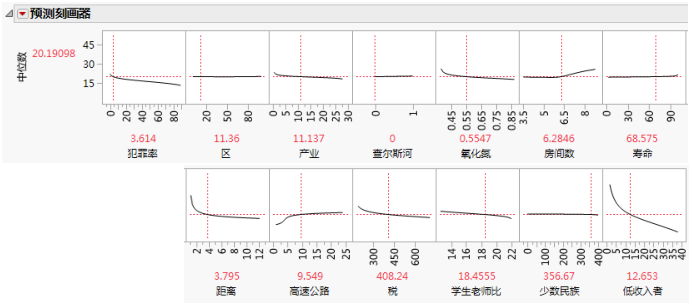

要对 X 变量如何影响预测值有总体了解,请点击“模型 NTanH(3)”旁边的红色小三角并选择刻画器。
图 3.8 刻画器
Image shown here
有些变量的刻画迹线具有正斜率,有些则具有负斜率。例如,变量房间数具有正斜率。这表明住房中的房间数越多,中位数预测值就越高。变量学生老师比是按城镇划分的师生比。该变量的斜率为负数,指示师生比越高,中位数值越小。
