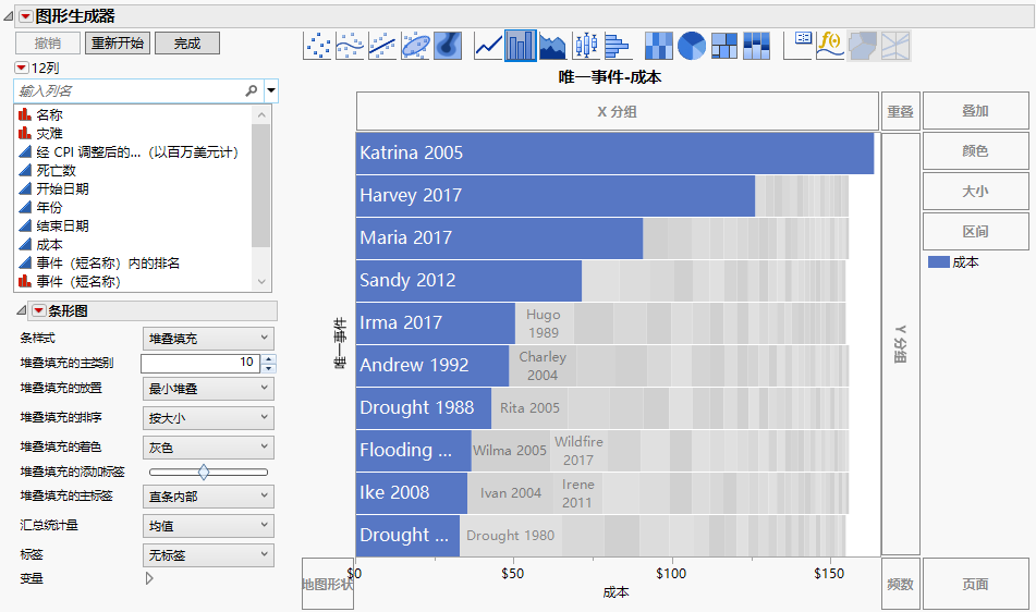

1. 选择帮助 > 样本数据库,然后打开 Billion Dollar Events.jmp。
2. 选择图形 > 图形生成器。
3. 选择唯一事件并将其拖至 Y 区域。
4. 选择成本并将其拖至 X 区域。
5. 点击“条形图”元素 Image shown here。
6. 在“条形图”选项面板中:
a. 对于“条样式”,选择堆叠填充。
b. 将“堆叠填充的主类别”改为 10。
c. 将“堆叠填充的添加标签”滑块向左移动,直到大约移动一半。
图 4.23 在堆叠填充的条形图中具有巨大经济影响的天气事件
Image shown here
前 10 个类别显示为带有蓝色直条的条形图。这些是您在选项中设置为 10 的“堆叠填充的主类别”。次级类别用灰色标记。您可以悬停在任何直条上方以获取更多详细信息。
在该图中,您可以清楚地看到:2005 年的卡特里娜 (Katrina) 飓风在 1980 年至 2018 年间袭击美国的所有风暴中,对金融的影响最大。2017 年的飓风“哈维”(Harvey) 和“玛丽亚”(Maria) 也造成了巨大的金融影响。
