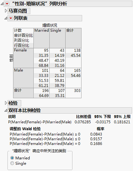

6. 点击“‘性别-婚姻状况’列联分析”旁边的红色小三角并选择双样本比例检验。
图 7.17 “双样本比例检验”报表的示例
Example of the Two Sample Test for Proportions Report
在该示例中,您比较男性和女性已婚的概率。查看列联表中的“行百分比”可获得以下信息:
P(Married|Female) = 0.6884
P(Married|Male) = 0.6121
这两个数字之间的差值 0.0763 为报表中所示的“比例差值”。双侧置信区间为 [-0.03175, 0.181621]。与置信区间对应的调整 Wald 方法的 p 值为 0.1686,该值接近 Pearson 卡方检验的 p 值 (0.1665)。通常,Pearson 卡方检验比修改的 Wald 检验更常用于检验两个比例的差值。
