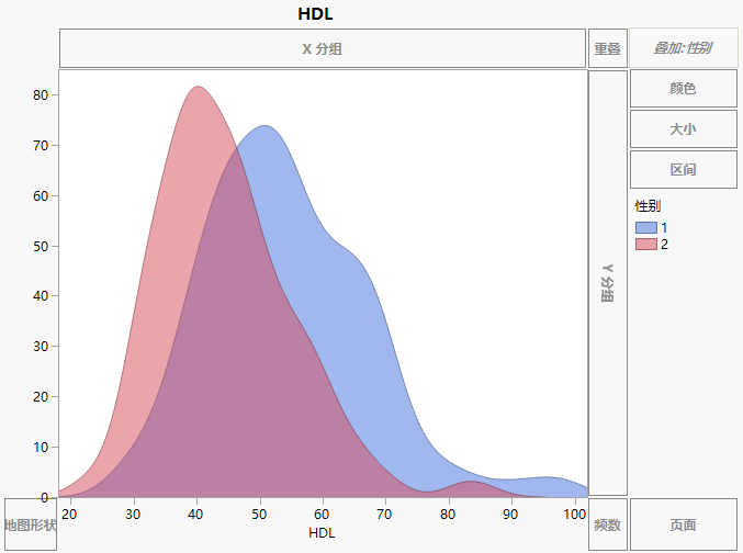

3. 选择 HDL 并将其拖至 X 区域。
4. 选择性别并将其拖至叠加区域。
5. 点击直方图元素图标 Image shown here。
6. 在“直方图”属性面板中,从“直方图样式”列表中选择核密度。
7. 悬停在靠近尺度顶部的 Y 轴上方,直到光标变成水平手形。点击并拖动,直到最大值约为 85。
图 4.24 按性别划分的叠加 HDL 直方图
直方图显示男性(蓝色)的 HDL 水平高于女性(粉色)。蓝色分布落在右侧,或在 HDL 尺度上高于粉色分布。现在更改图形以查看脊线图中的性别差异。
