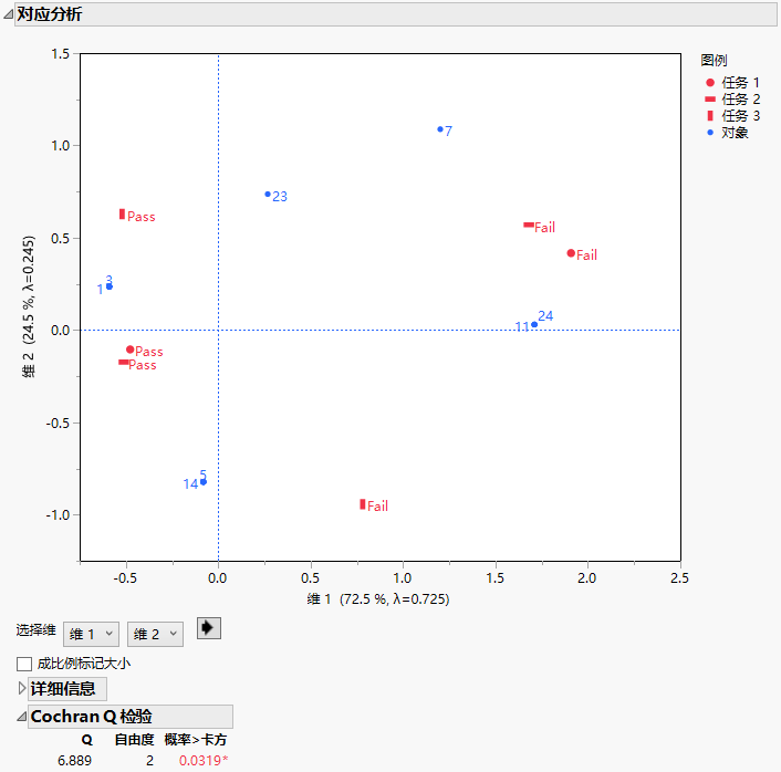

图 7.9 Cochran Q 检验
Image shown here
该对应图显示了在将“Pass”和“Fail”结果聚在一起显示时任务 1 与任务 2 之间的相似性。不过,任务 3 更加远离任务 1 和 2。Cochran Q 检验统计量 6.889 关联的 p 值为 0.0319。该 p 值支持拒绝在 0.05 显著性水平下所有任务的通过率相同的假设。
