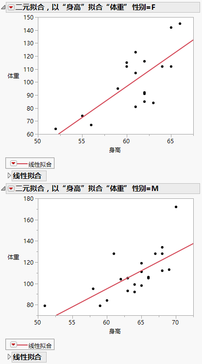

7. 按 Ctrl 键,点击“二元拟合,以‘身高’拟合‘体重’,性别 =F”旁边的红色小三角菜单,然后从红色小三角菜单中选择拟合线。
图 5.25 “依据”变量图的示例
Example of By Variable Plots
“依据”变量(性别)的每个水平都有单独的分析。所以您看到有针对女性的散点图和针对男性的散点图。
