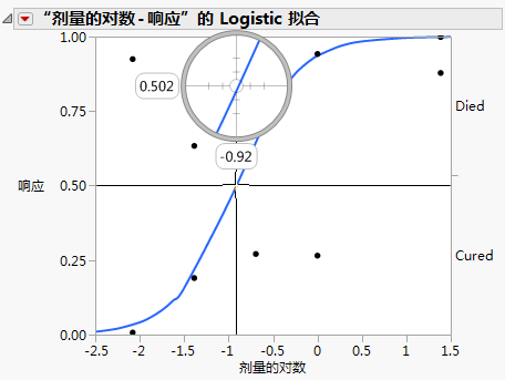

本例显示如何在 JMP 中使用十字准线工具以直观方式近似展示逆预测。在注射青霉素的兔子实验中,您要了解导致治愈兔子的概率为 0.5 时对应的青霉素剂量是多少。在该示例中,0.5 的逆预测称为 ED50,即对应 50% 生存率的有效剂量。
确定哪个剂量值对应于治愈和死亡的机会相等。

7. 点击十字准线工具。
8. 将水平十字准线放置到大约 0.5 处的垂直(响应)概率轴上。
9. 将十字准线交叉点移到预测线,读取水平轴上显示的剂量值。
在本例中,注射剂量的对数值约为 -0.9 的兔子治愈和死亡的机会相等。
图 8.10 Logistic 图上十字准线工具的示例
Example of Crosshair Tool on Logistic Plot
