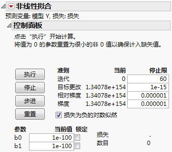

“非线性拟合”控制面板随即显示。
图 15.12 “非线性拟合”控制面板
Image shown here

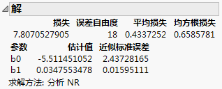

6. 点击执行。
参数估计值显示在“解”报表中。
图 15.13 “解”报表
Image shown here
“解”报表中的“损失”值是在参数估计值处求得的负对数似然。
