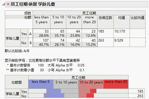

图 3.41 包含得分均值的分类报表
Image shown here
有学龄儿童的员工的员工任期均值为 10.17,没有学龄儿童的员工的员工任期均值为 9.53。这两个均值在统计上没有不同,因为交叉表中的“比较均值”列为空。若有差异,会有字母显示。若未使用值得分,则有学龄儿童的员工的均值为 2.20,没有学龄儿童的员工的均值为 2.057。
提示:在使用得分均值选项时,要注意数据的记录形式。若您的数据记录为带值标签的编码数值数据,则均值计算基于该数值数据。若数值没有意义,请使用“值得分”列属性将有意义的值分配给响应水平。
