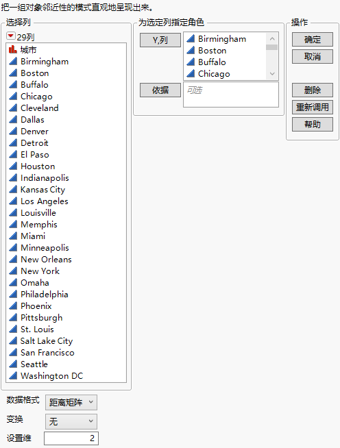

3. 从 Birmingham 一直选到 Washington DC ,然后点击 Y,列。
图 10.2 完成的“多维尺度化”启动窗口

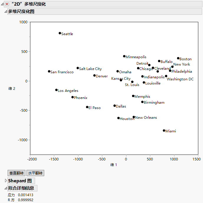

在“多维尺度化图”中,悬停在数据点上方以查看行号或行标签。在接下来的 7 步中要对 MDS 图执行添加标签和旋转操作。
5. 选择 Flight Distances 数据表。
6. 右击列城市,然后选择添加标签/撤销标签。
7. 选择行 > 行选择 > 选择所有行。
8. 选择行 > 添加标签/撤销标签。
9. 选择“多维尺度化图”。
10. 点击垂直翻转按钮。
11. 点击水平翻转按钮。
“垂直翻转”和“水平翻转”按钮支持您更改 MDS 图的方向。MDS 结果不受方向影响。若方向在结果中是已知的,如物理位置,则您可能需要旋转或翻转您的图形。
