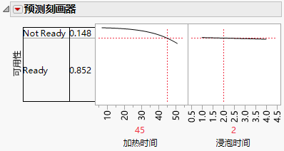

8. 点击“‘可用性’的名义型 Logistic 拟合”旁边的红色小三角并选择刻画器。
图 11.3 预测刻画器
Image shown here
当加热时间设置为 45 并且浸泡时间设置为 2 时,可用性的概率为 0.85。
