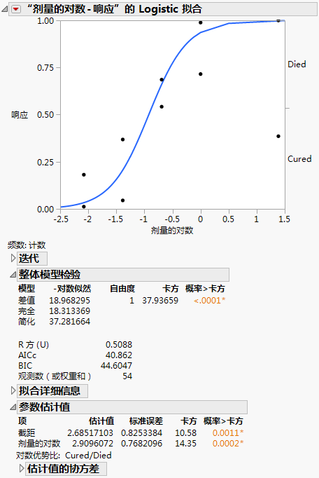

图 8.2 名义型 Logistic 报表的示例
Example of Nominal Logistic Report
该图显示拟合模型是剂量的对数的函数。该拟合模型预测了治愈概率。p 值是显著的,指示剂量对兔子是否治愈具有显著影响。
