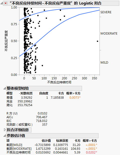

图 8.5 有序型 Logistic 报表的示例
Example of Ordinal Logistic Report
您可以使用与名义型报表相同的方式解释该报表。请参见Logistic 报表。
在图中,根据数据的 x 坐标绘制数据标记。当若干数据点在同一 y 位置出现时,则将点随机散布。即在数据点之间显示一些小间隙,以便您可以更清楚地看到每个点。
在有很多点的地方,曲线被分隔开。在点很少甚至没有点的地方,曲线靠得很近。数据以此方式推动曲线,因为最大化准则是模型拟合的概率乘积。该拟合尝试避免被认为是小概率的点,这些点被拟合曲线紧靠。有关计算细节的详细信息,请参见《拟合线性模型》。
有关“整体模型检验”报表和“参数估计值”报表的详细信息,请参见Logistic 报表。在“参数估计值”报表中,会为除最后一个响应水平外的每个响应水平估计截距参数,但是只有一个斜率参数。截距参数显示响应水平的间距。它们始终单调递增。
