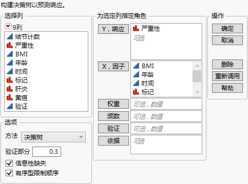

5. 基于您的 JMP 安装选择一个验证过程:
‒ 对于 JMP Pro,选择验证并点击验证。
‒ 对于 JMP,输入 0.3 作为验证比例。
注意:因为验证行是随机选择的,使用验证比例的结果可能不同于此处所示的结果。
图 4.25 验证部分 = 0.3 的已完成启动窗口
