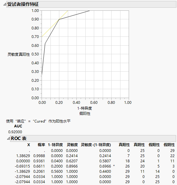

7. 点击“‘剂量的对数-响应’的 Logistic 拟合”旁边的红色小三角并选择 ROC 曲线。
注意:该示例显示名义型响应的 ROC 曲线。有关有序型 ROC 曲线的详细信息,请参见《预测和专业建模》中的ROC 曲线。
此处显示剂量的对数-响应示例的结果。ROC 曲线标绘上文所述的预测响应的概率。请注意在 ROC 表中,具有最高灵敏度-(1 – 特异度)的行标有星号。
图 8.9 ROC 曲线和表的示例
Examples of ROC Curve and Table
由于 ROC 曲线完全在对角线上方,因此您得出结论:模型具有良好的预测能力。
