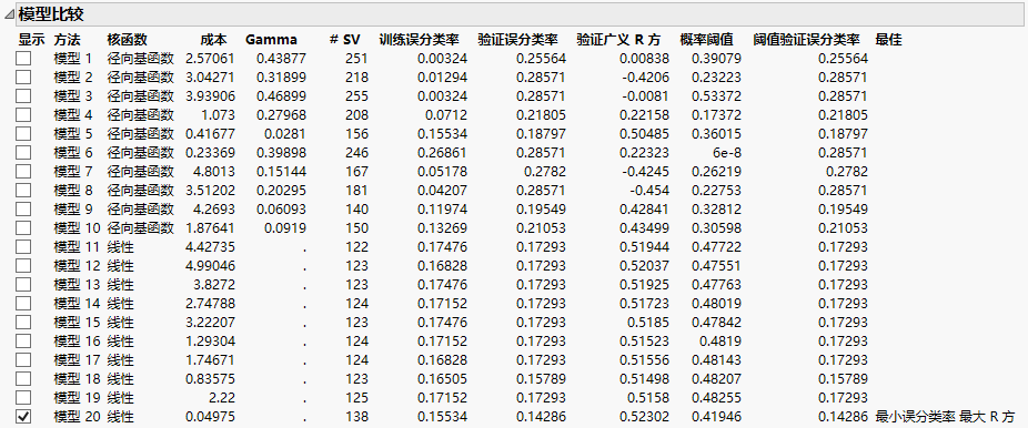

图 9.2 “模型比较”报表
Image shown here
“模型比较”报表显示:依据误分类率和 R 方,最佳模型为模型 20。该模型具有成本参数为 0.04975 的线性核函数。这是要进一步分析的模型。

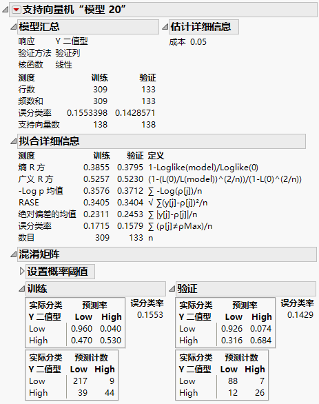

图 9.3 “最佳拟合模型”的模型报表
Image shown here
“模型汇总”报表显示,训练集和验证集的误分类率非常相似。这是一个很好的迹象,表明模型并没有过度拟合数据。混淆矩阵提供了关于模型误分类的观测类型的详细信息。在混淆矩阵中,左上角显示:该模型在大多数情况下正确分类了 Low 响应(训练集中为 92%,验证集中为 89.5%)。然而,正确分类的“High”响应较少(训练集中为 57.8%,验证集中为 65.8%)。因此,大多数误分类是被误分类为 Low 的 High 响应。
