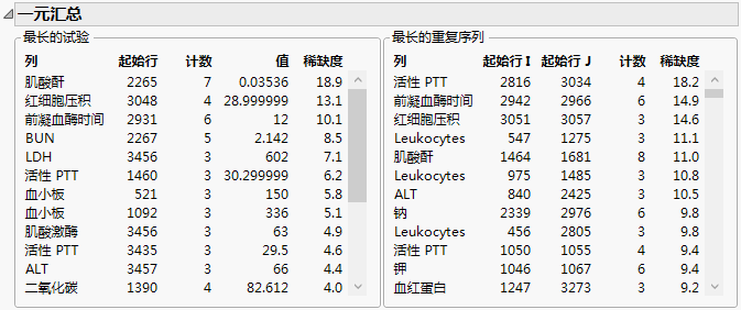

图 21.14 探索模式“一元汇总”报表
Image shown here
“一元汇总”报表汇总了在所有列中找到的最长的长度和最长的重复序列。每个表都是按“稀缺度”排序,“稀缺度”计算的是长度或序列偶然出现的可能性。针对“最长的长度”稀缺度得分最高的列是肌酸酐,而针对“最长的重复序列”稀缺度得分最高的列是活性 PTT。您将在“一元模式”报表中对这些列进行进一步检查。

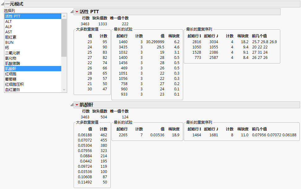

6. 在“一元模式”报表中,最初显示第一列活性 PTT 的报表。按 Ctrl 键并从“选择列”列表中选择肌酸酐。
图 21.15 探索模式“一元模式”报表
Image shown here
从“选择列”列表中选择列名时,将显示相应的列报表。活性 PTT 报表显示该列包含若干个长度为 3 的长度和计数为 4 的序列。肌酸酐报表显示,虽然它是针对“最长的长度”稀缺度得分最高的一列,但该列中只有一段长度。该列还有一个长度为 8 的序列。
