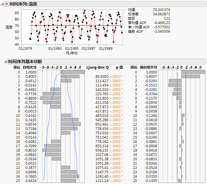

图 18.2 Raleigh Temps.jmp 的时间序列分析报表
Image shown here
“时间序列”图显示序列是周期性的。该周期性成分在自相关性图中也很明显。相距 1 个滞后期的点是正相关的,自相关性值为 0.8007。当点的距离变远时,变为负相关,然后再次正相关,以该模式重复下去。“时间序列”图和自相关性图提供了时间序列中存在季节性的证据。

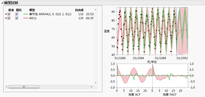

14. 在“模型比较”表中,为两个模型选中图形下的框。
图 18.3 Raleigh Temps.jmp 的“模型比较”表
Image shown here
“模型比较”表按 AIC 统计量的降序排序。这意味着最佳拟合模型显示在报表顶部。季节性 ARIMA 模型的 AIC 值 (693.4) 远小于常规 ARIMA 模型的 AIC 值 (924.5)。图形显示尽管 ARIMA 模型预测观测点相对较好,但是残差大于季节性 ARIMA 模型的残差。此外,季节性 ARIMA 模型对于将来的观测的预测更符合实际,预测区间更狭窄。这些结果是合理的,因为序列显示了季节性成分的证据。
