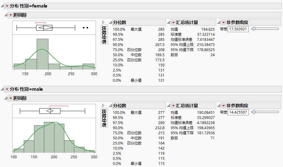

本例显示如何使用“依据”变量为分类变量的每个水平创建单独的分析。
1. 选择帮助 > 样本数据库,然后打开 Lipid Data.jmp。
2. 选择分析 > 分布。
3. 选择胆固醇并点击 Y,列。
4. 选择性别并点击依据。
这将为“依据”变量性别的每个水平(female 和 male)生成单独的分析。
5. 点击确定。
更改直方图和报表的方向。
6. 点击“分布”红色小三角并选择堆叠。
向两个直方图添加平滑曲线。
7. 按住 Ctrl 键。点击“胆固醇”红色小三角并选择连续拟合 > 拟合平滑曲线。
隐藏“比较分布”报表。
8. 按住 Ctrl 键。点击比较分布旁边的灰色展开图标。
图 3.14 按“性别”分隔分布
Separate Distributions by Gender
