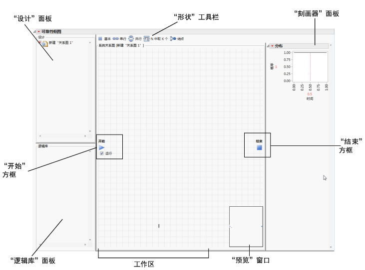

随即显示空白的“可靠性框图”窗口。
图 11.2 新的“可靠性框图”
Image shown here
注意:默认显示“分布”刻画器。
2. 在“设计”面板中,选择“新建‘关系图 1’”并将其重命名为“计算机”。
工作区现在被命名为“系统关系图 [计算机]”。
