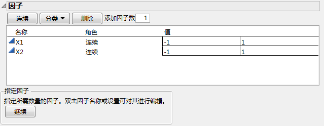

在“因子”分级显示项中为空间填充设计添加因子。
图 21.4 “因子”分级显示项
Image shown here
“因子”分级显示项包含以下选项:
连续型
输入在添加因子数中指定的连续因子数。
分类
输入在添加因子数中指定的名义型因子数。
删除
删除选定的因子。
添加因子数
添加给定类型的多个因子。输入要添加的因子数并点击“连续”或“分类”。重复执行添加因子数,添加不同类型的多个因子。
提示:填写完“因子”面板后,从红色小三角菜单中选择保存因子。这将在数据表中保存因子名称和值,以便将来重新加载。请参见空间填充设计选项。
“因子”分级显示项
“因子”分级显示项包含以下列:
名称
因子的名称。在添加因子时,会给因子指定默认名称 X1、X2 等。要更改该名称,双击它,然后输入所需名称。
角色
指定因子的设计角色。因子的“设计角色”列属性将保存至数据表。该属性可确保正确地对因子类型建模。
值
因子的实验设置。要插入值,点击默认值并输入所需值。
编辑“因子”分级显示项
在“因子”分级显示项中,请注意以下事项:
• 要编辑某个因子名称,双击该因子名称。
• 分类因子的因子名称左侧有一个向下箭头。点击该箭头可添加水平。
• 要删除因子水平,点击该值,再点击删除,然后在文本框外点击。
• 要编辑某个值,在值列中点击该值。
