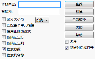

通过选择编辑 > 搜索 > 查找选项,您可以查找和替换单元格值。
图 4.20 “查找”窗口
Image shown here

“查找”窗口选项
使用以下选项细化搜索:
区分大小写
执行区分大小写的搜索,有助于查找专有名词或其他大写字词。
匹配整个单元格值
检测空格,这有助于您搜索字符列中的一连串字词,或查找不需要首尾空格的字符串。
提示:要查找缺失字符值,请将查找内容框留空,并选中匹配整个单元格值。要查找缺失数值,请在查找框中插入一个句点,并选中匹配整个单元格值。
使用正则表达式
假定查找字符串是一个正则表达式而不是在查找内容框中输入的文字字符串。正则表达式遵循标准的语义。
仅限选定行
将搜索限定为选定行。
仅限选定列
将搜索限定为选定列。
搜索数据
仅搜索数据单元格(不搜索列名)。
搜索列名
仅搜索列名(不搜索数据单元格)。
按列
从上到下逐列搜索表列,直到搜索到最右侧列的最后一个单元格或是您停止了搜索。
按行
从左到右逐行搜索数据表,直到最后一行的最右侧单元格或是您停止了搜索。
多行
将“查找”框和“替换”框从 1 行增大至 3 行。可使用 Enter 键在字段中插入回车符。
提示:您也可以通过点击并拖动“查找”框和“替换”框增大框大小。若使用复制和粘贴,这两个框将重新调整为 1 行大小,但所有文本仍显示在其中。
保持对话框打开
搜索期间保持“查找”窗口打开。
