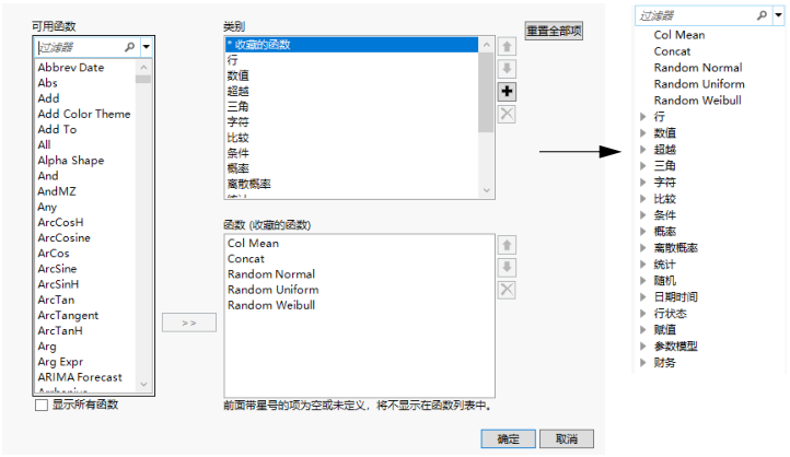

您可以定制“函数”列表,以便于查找您通常使用的函数。函数显示在列表顶部。将频繁使用的函数显示在列表顶部、自行创建函数类别、删除函数、删除类别、在列表中上下移动函数。
图 7.10 定制函数列表

1. 从公式编辑器区域上方的红色小三角菜单中选择定制函数列表。
2. 选择“可用函数”列表中的函数。
3. 点击右箭头按钮将其放入“函数”列表。
4. 点击上下箭头重新排列收藏项。
重新排列或删除收藏项
2. 选择“类别”列表中的收藏的函数。
3. 选择您要重新排列的收藏函数,然后点击上下按钮。
4. 选择您要删除的收藏函数,然后点击 X 按钮。
2. 在“类别”列表中,选择某一类别,然后重新排列、添加或删除该类别。
