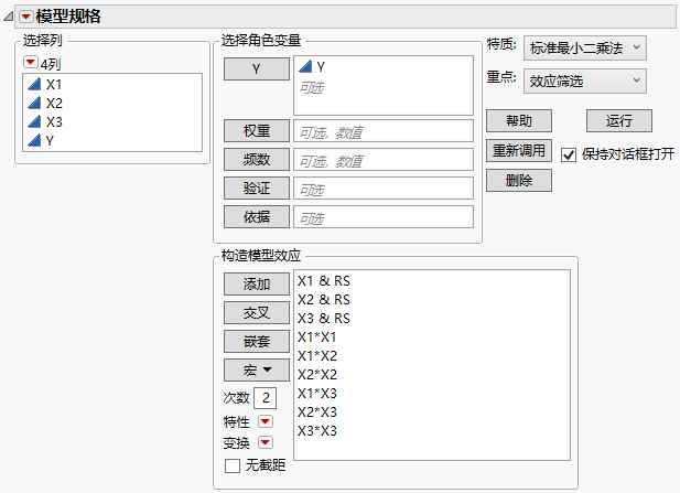

拟合完全响应曲面模型
1. 选择帮助 > 样本数据库,然后打开 Design Experiment/Custom RSM.jmp。
2. 选择分析 > 拟合模型。
由于该数据表包含模型脚本,因此“模型规格”窗口已按照模型脚本中的指定填充。请注意以下几点:
‒ 主效应显示在构造模型效应列表中,并带有 &RS 后缀,指示已应用“响应曲面”宏。
‒ 效应是针对三个预测变量 X1、X2 和 X3 中的完全响应曲面的效应。
‒ 由于该模型包含带有 &RS 后缀的项,所以分析结果将包含“响应曲面”报表。
图 4.9 响应曲面分析的“拟合模型”启动窗口
Image shown here
3. 点击运行。
