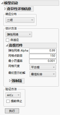

7. 选择弹性网络作为“估计方法”。
8. 点击“高级控件”旁边的灰色展开图标。

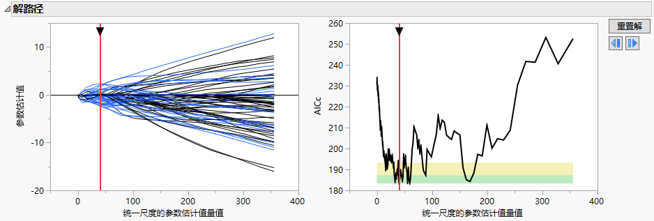

9. 选择绿色区域中最小作为“最初显示的解”。
10. 点击执行。
图 7.9 “绿色区域中最小”模型
Image shown here
“解路径”显示被视为与最小 AICc 模型相当的最小模型,其中最小模型是指参数最少的模型。

12. 点击“模型启动”旁边的灰色展开图标。

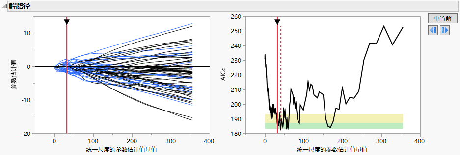

13. 选择最佳拟合作为“最初显示的解”。
14. 点击执行。
图 7.10 “最佳拟合”模型
Image shown here
“解路径”显示最佳拟合模型,其中最佳拟合表示具有最小 AICc 值的拟合。

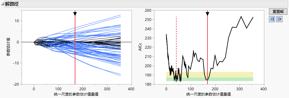

17. 选择绿色区域中最大作为“最初显示的解”。
18. 点击执行。
图 7.11 “绿色区域中最大”模型
Image shown here
“解路径”显示被视为与最小 AICc 模型相当的最大模型,其中最大模型是指参数最多的模型。
