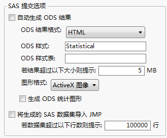

1. 选择文件 > 首选项 (Windows) 或 JMP > 首选项 (macOS)。
2. 打开“SAS 集成”类别,找到“SAS 提交选项”这个大选项组。
图 3.64 “首选项”中的“SAS 提交选项”
Image shown here
3. 选择自动生成 ODS 结果选项。
4. 从 ODS 结果格式列表中,选择要采用哪种格式生成 ODS 结果:HTML、PDF、RTF 或 JMP 报表。
5. (可选)您可以使用其他选项指定一种样式或样式表,对结果设置格式或为生成的图形设置格式。请参见“SAS 集成”首选项。
执行以上步骤会使 JMP 生成更多的 SAS 代码,包括用来封装您提交的 SAS 代码的 ODS 语句。您提交的 SAS 代码随后自动以指定格式生成 ODS 结果。这些结果将下载到您的计算机,若有可能,将显示在 JMP 中,或是显示在适当的外部应用程序中。
