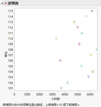

使用“逆预测”选项卡预测 Y 变量达到指定值的时间。这些时间有时称为伪失效时间。
图 7.13 “逆预测”选项卡
Image shown here
输入“下规格限”或“上规格限”。通常,若 Y 变量随时间减少,则输入“下规格限”。若 Y 变量随时间增加,则输入“上规格限”。
对于 GaAs Laser 示例,请为“上规格限”输入 10 并点击执行。将生成一个图,显示单元达到 10% 的工作电流增量时的估计时间。
图 7.14 “逆预测”图
Image shown here
