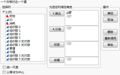

通过选择图形 > 方格图可启动“方格图”平台。
图 8.3 “方格图”启动窗口
Image shown here
Y,响应
变量显示在方格图的水平轴上。每个方格表示一个值。
X,分组
为变量的每个水平生成单独的方格图。
标签
按指定的变量为每行添加标签。请参见“方格图”平台的更多示例。
依据
标识用于创建报表的一个列,该报表包括变量的每个水平的单独分析。
统一尺度
在同一尺度上表示所有变量。若不使用该选项,每个变量将采用不同的尺度。
以零点为中心
使方格图以零点为中心。
点击确定后,将显示“方格图”窗口。请参见方格图。
