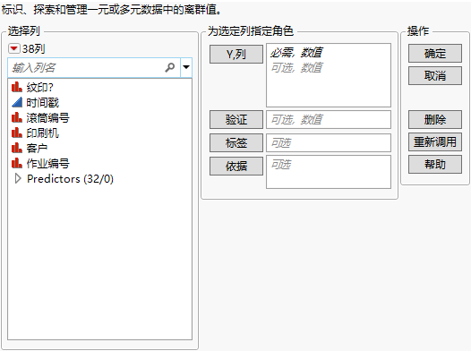

要启动“探索离群值”,请选择分析 > 筛选 > 探索离群值。
注意:“探索离群值”命令只分析建模类型为“连续”的列。可以在启动窗口中输入其他列,但这些列将被忽略。
图 21.5 “探索离群值”实用工具启动窗口
Image shown here
有关“选择列”红色小三角菜单中选项的详细信息,请参见《使用 JMP》中的“列过滤器”菜单。
Y,列
指定要分析的列。
验证
指定用于“稳健 PCA 离群值”的验证列。
标签
指定用标签替换多元分析报表中的行号的列。
依据
一个或多个列,其水平定义不同的分析。对于指定列的每个水平,都使用您已经指定的其他变量分析相应行。结果显示在不同的报表中。若指定了多个“依据”变量,将为“依据”变量水平的每种可能组合生成单独的报表。
