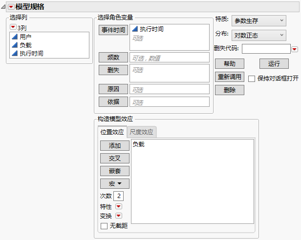

通过选择分析 > 可靠性和生存 > 拟合参数生存来启动“拟合参数生存”平台。
图 14.4 “拟合参数生存”启动窗口
Image shown here
提示:要更改 alpha 水平,请点击“模型规格”红色小三角并选择设置 Alpha 水平。
有关“选择列”红色小三角菜单中选项的详细信息,请参见《使用 JMP》中的“列过滤器”菜单。
