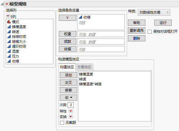

通过以下方式来启动“对数线性方差”特质:选择分析 > 拟合模型,输入一个或多个列作为 Y,然后从特质菜单中选择对数线性方差。
图 10.1 已选定“对数线性方差”的“拟合模型”启动窗口

有关对所有特质通用的“拟合模型”窗口各方面的详细信息,请参见模型规格。有关“选择列”红色小三角菜单中选项的详细信息,请参见《使用 JMP》中的“列过滤器”菜单。在此提供特定于“对数线性方差”特质的信息。
若您的模型效应有缺失值,可以将这些缺失值视为信息性类别。从“模型规格”红色小三角菜单中选择“信息性缺失”选项。
