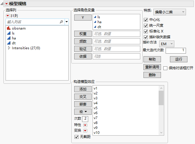

图 6.6 JMP Pro“偏最小二乘”启动窗口(选择了 EM 作为补缺方法)
Image shown here
图 6.7 JMP Pro 拟合模型“偏最小二乘”启动窗口
Image shown here
