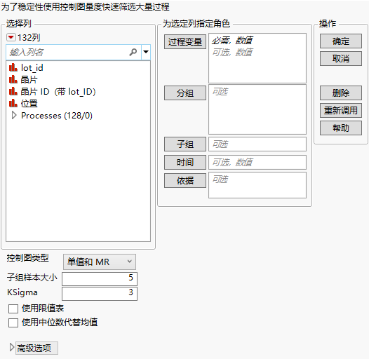

通过选择分析 > 筛选 > 过程筛选来启动“过程筛选”平台。
图 23.5 “过程筛选”启动窗口
Image shown here
有关“选择列”红色小三角菜单中选项的详细信息,请参见《使用 JMP》中的“列过滤器”菜单。
启动窗口角色
过程变量
包含要分析的测量值的过程数据列。这些列的数据类型必须是“数值”。若一个过程变量具有“控制限”列属性,“过程筛选”平台会使用这些限值来计算“指定的 Sigma”。
注意:该平台不支持在散度 (R) 图的“控制限”列属性中指定的控制限。
分组
分配为分组变量的列。在分组变量的每个水平组合处分析每个过程变量。结果显示在单个报表中。
子组
其值用于为每个行分配子组标识符的列。在执行计算前,过程数据按“子组”变量排序。
时间
其值用于数据的时间顺序的数值列。将“时间”角色用于有时间戳的数据。该时间戳用于快速图形和偏移图形中的时间轴。在执行计算前,过程数据按“时间”变量排序。
依据
一列,其水平定义不同的分析。对于指定列的每个水平,都使用您已经指定的其他变量分析相应行。结果显示在单独的表和报表中。若分配了多个“依据”变量,则为“依据”变量水平的每个可能组合生成单独分析。
