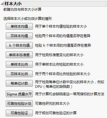

“样本大小与功效”平台是用于规划实验或研究的计算器的集合。可通过选择实验设计 > 设计诊断 > 样本大小与功效来启动“样本大小与功效”平台。
图 17.2 “样本大小与功效”启动窗口
Image shown here
从以下计算器中选择:
• 单样本均值计算器
• “双样本均值”计算器
• “k 个样本均值”计算器
• “单样本标准差”计算器
• “单样本比例”计算器
• “双样本比例”计算器
• “每单位计数”计算器
• “Sigma 质量水平”计算器
• “可靠性检验计划”计算器
• “可靠性验证”计算器
