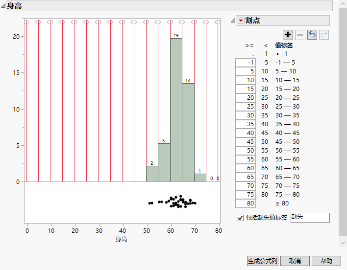

1. 选择帮助 > 样本数据库,然后打开 Big Class.jmp。
2. 选择身高列。
3. 选择列 > 实用工具 > 生成分箱公式。
您希望值范围显示为 X-X,所以请在“箱标签样式”中将范围设置为低 - 高。
4. 点击“割点”红色小三角并选择使用等宽箱填充。
5. 在出现的窗口中,将剩余偏差改为 -0.5。
提示:对于整数数据,将剩余偏差设置为 -0.5 有助于区分边缘处的值。在该示例中,一个箱的取值范围介于 59.5 到 64.5 之间,所以很明显 59 和 65 都不包含在该箱内。
6. 保持宽度设置为 5。
7. 点击确定。
8. 保留“箱标签”设置为使用值标签,这样您就可以看到该箱的值范围。
图 4.39 已完成的分箱窗口
Image shown here

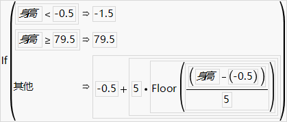

9. 点击生成公式列。
名为“身高”分箱的列添加至 Big Class.jmp 数据表。
10. 要查看如何计算公式,请右击“身高”分箱列并选择公式。
图 4.40 公式
Image shown here
