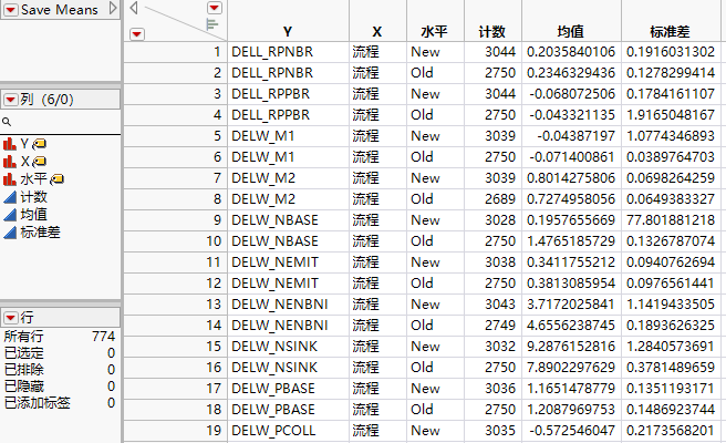

“均值”数据表
“均值”数据表中的每一行对应于响应和每个 X 水平的组合。对于 Probe.jmp 样本数据表,有 387 个响应变量,每个变量针对“流程”的两个水平进行检验。“均值”表包含 387x2 = 774 行。
图 22.6 “均值”数据表
