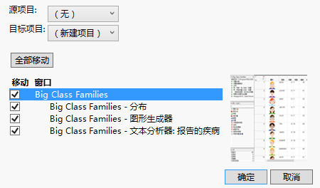

6. 选中 Big Class Families.jmp 旁边的复选框。与数据表关联的图形也被一起选中。
图 7.7 将窗口移至项目/从项目移动窗口
Move Windows To/From Project
7. 点击确定。使用选定表和报表创建了新项目。
