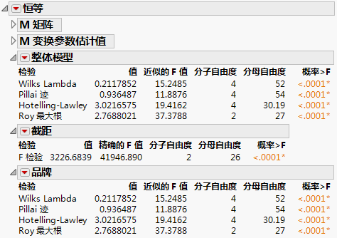

1. 完成多重响应模型的示例中的第 1 步到第 6 步。
2. 点击选择响应按钮并选择恒等。
3. 点击运行。
图 9.7 多元检验报表
Image shown here
M 矩阵报表提供您指定的响应设计。M 变换参数估计值报表提供原始参数估计值矩阵与 M 矩阵的转置矩阵之积。
注意:最初在本章中,矩阵名称 E 和 H 表示误差和假设叉积。指定响应设计后,E 和 H 表示用响应设计变换的那些矩阵,实际上为 M´EM 和 M´HM。
