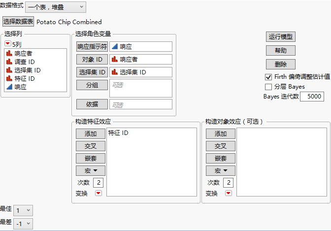

请注意,默认数据格式设置为“一个表,堆叠”。
3. 点击选择数据表。
4. 选择 Potato Chip Combined,然后点击确定。
5. 将角色分配给列以完成启动对话框:
‒ 选择响应,然后点击响应指示符。
‒ 选择响应者,然后点击对象 ID。
‒ 选择选择集 ID,然后点击选择集 ID。
‒ 选择特征 ID,然后在“构造特征效应”面板中点击添加。
图 5.2 完成的 MaxDiff 启动窗口
Image shown here
请注意,当您将“响应”列指定为“响应指示符”变量时,“最差”选择的设置改为 -1。

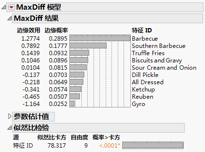

图 5.3 Potato Chip Combined.jmp 的 MaxDiff 报表
Image shown here
该报表指示特征 ID 显著,这表明对不同种类薯片的偏好显著不同。Barbecue 薯片的“边缘效用”是最大的。相对于其他口味的薯片,被访者更喜欢 Barbecue 薯片的估计概率为 0.2895。
